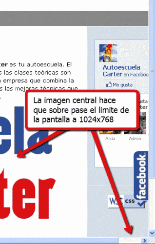

Moderador ForoParticipante¿Que puedes hacer con una imagen cuando es demasiado grande?
Moderador ForoParticipanteEl problema es la plantilla joomla y no la configuracion de la plantilla jomsocial. ¿Que plantilla utilizas? O eso o tienes modulos activados en posiciones de columnas left o right.
Moderador ForoParticipanteLa imagen central hace sobrepasar los limites del estandar 1024×768

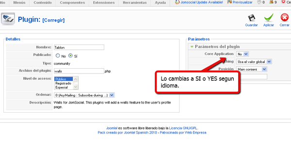

Moderador ForoParticipanteAccedes a tu admin joomla, Componentes > Jomsocial > Aplications buscas el plugin Wall o Muro lo editas y cambias a SI en Core application
