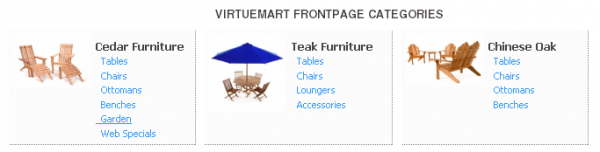

InvitadoComo vera estoy empezando a poner las categorías y los productos que corresponde a cada una, lo que me gustaría seria ver la imagen que corresponde a cada categoría en la parte que ahora aparece la pistola eléctrica.
De verdad que agradezco la ayuda y lo de las sidras es completamente en serio. -
27/04/2011 a las 09:04 #98028
Moderador ForoParticipanteOk, esa posicion es la posicion scroller, debes poner ahi un modulo que muestre las categorias con su imagen. Aqui tienes uno.
27/04/2011 a las 09:05 #98029
InvitadoEsto funciona jajaja muchísimas gracias amigo de verdad que estaba más perdido que Marco el día de la madre.
