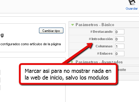

Moderador ForoParticipante¿Has probado marcar los que te interesen como destacados? Es decir, cada producto en virtuemat tiene la opcion de marcarlos como especiales (Special) y los muestra como destacados. Lo que tendrias que hacer es colocar en tu plantilla un modulo encima del cuerpo > VER COMO y posicionar ahi un modulo de destacados, sin mostrar ninguna publicacion en la pagina de incio. Eso lo consigues desde el admin de joomla en Menus / menu principal / Inicio , lo editas y en el cuadro Parametros Basicos lo marcas como en la siguiente imagen.
