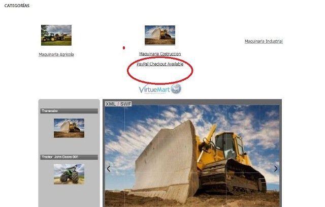

      Deseo desabilitar el siguiente texto que aparece en el front end de un sitio que estoy realizando en modo local.
      El texto es: PayPal Checkout Available

      Anexo una imagen de texto a borrar y la plantilla es Ja Purity.

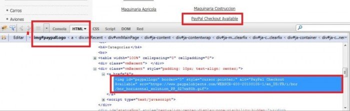

      Estoy utilizando la herramienta de firebug para encontrar la ruta del texto que deseo eliminar.
      En la pestaña html de firebug me marca el dato a eliminar pero he buscado el archivo en cuestion y no lo encuentro.
      <img id="paypalLogo" border="0" style="cursor:pointer;" alt=“PayPal Checkout Available” src=”https://www.paypalobjects.com/WEBSCR-600-20100105-1/en_US/FR/i/bnr/bnr_horizontal_solution_PP_327wx80h.gif”&gt;

      El código que muestras y que se muestra es el de una imagen que no esta en su sitio y por tanto al no estar te aparece el ALT . La ruta es externa a tu sitio web.

      He buscado en infinidad de archivos utilizando el not pad para encontrar el texto a eliminar sin exito alguno.
      En que archivo consideran que este este texto.
      Anexo imagen del firebug donde sigue indicando la ruta.
