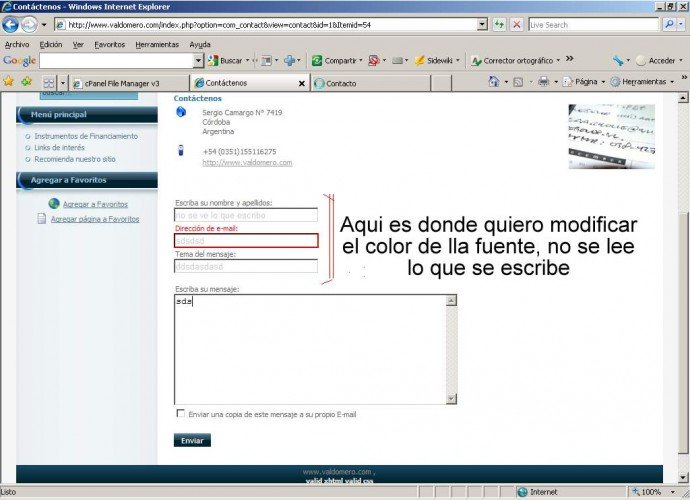

      Hola a todos, soy nuevo en este foro, quisiera consultarles lo siguiente: Estoy utilizando un template siteground-j15-84, el problema que tengo es el color de la fuente en el modulo de contactos, sale muy clara y no se puede visualizar. Supongo que debe estar el problema en el css del template pero no puedo identicifar la linea o lugar de donde cambiar el color de la fuente.
      Quien sepa se lo voy a agradecer eternamente….

      Esta es la plantilla > http://joomla15.siteground.com/index.php?template=siteground-j15-84 ¿Donde dices que no se ve el texto? ¿Es un modulo que has instalado? En cuyo caso deberias decir cual es ese modulo. Precisame un poco mas.
    • #97792
      El modulo que tengo problemas es el de “Contacto”
      LA pagina es http://www.valdomero.com
      http://www.valdomero.com/index.php?option=com_contact&view=contact&id=1&Itemid=54

      Hola Lorena28, gracias por contestar pero….
      No me refiero a eso, eso es un problema del navegador FIREFOX, el problema que tengo es que cuando escribo los datos a enviar por el contacto menos el mensaje, en la casilla de “Escriba su nombre y apellido” , “Dirección de mail”, y Tema del mensaje, no se nota lo que se escribe.
      Me entienden? , no lo puedo modificar si alguien sabe donde esta en el css se lo agradecere.

      Entra en tu carpeta del template>tu_template>css>template.css en la linea 49
      input {
      color: #ccc;
      outline: none;
      margin: 0;
      y cambia el color:#ccc;
      por otro.

      Hola Marbazan… utiliza un navegador como google chrome, luego posicionate sobre el texto y click BD y le das inspeccionar elementos, asi verás las propiedades de tu css y tambien te muestra el directorio, nombre archivo y linea de codigo donde esta definido el color de la fuente que quieres cambiar…
      Yo trabajo en desarrollo web y hago eso a menudo para implementar plantillas que diseñadores me envian en psd para que yo se las desarrolle en joomla. Espero te sirva…. Buen Dia…
