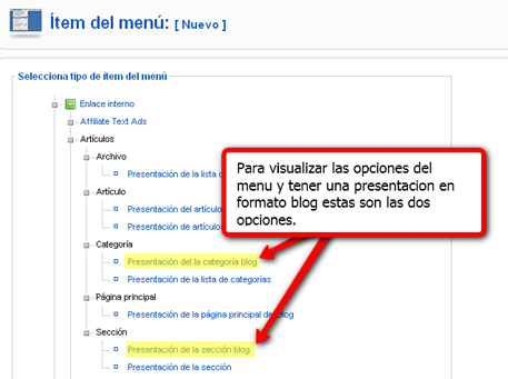

    en respuesta a: No me aparece “Presentación de la categoria blog” #87849
    Debes tener algun problema o en la base de datos o la version joomla que estes utilizando. ¿La ultima actualizacion de tu joomla? O si has utilizado el Fantastico para instalar joomla desde de tu panel de control.
    en respuesta a: Personalizar Modulos #87846
    en respuesta a: No me aparece “Presentación de la categoria blog” #87845
    Accede a Menus / Menu Principal (o el que tengas para ese menester) luego pinchas en Articulos y debera aparecerte las opciones de visualizacion tal como muestro en la imagen.
    [center]
    Creo que es a lo que te refieres para mostrar una seccion o categoria en formato blog
