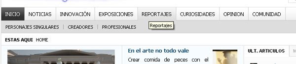

      Si pero esto te sucede solo con el “Maldito” IE. Para que los sub menus puedan verse de forma horizontal en Jateline III debes acceder a la parte de administracion y desde el menu horizontal señalar Extesiones / Gestor de plantillas y pinchar en el nombre de la plantilla Ja teline III, accederas a la configuracion de la plantilla. Una vez ahi, en el cuadro de la derecha “Parametros” en el apartado “Menu System” en Menu Type, selecciona Dropline Menu y guardas. Se debera poder visualizar como en la imagen siguiente…

      ok gracias por la respuesta pero asi esta configurado Dropline Menu y aun asi no me lo muestra de manera horizontal, alguna otra idea?
