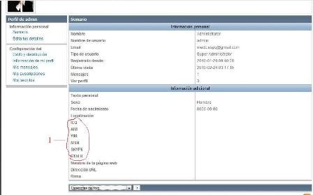

      Saludos a todos los moderadores, realizando la implementacion de un foro Kunena he encontrado que el perfil del componente Kunena muestra campos que no son necesarios en informacion adicional como: ICM, Skype, AIM, YIM, GTALK,etc. debido a eso deseo eliminarlos. (les adjunto la imagen)… pero he intentado encontrar la forma de hacerlo… pero no he logrado encontrar la forma de hacerlo…en el Backend no hay forma de desactivar estos campos innecesarios para la pagina web que estoy contruyendo.
      ¿Còmo elimino esos campos?

      Para modificar las opciones que se muestran en el perfil de un usuario de kunena debes acceder con tu cliente ftp a /components/com_kunena/template/default/plugin/myprofile (donde default es la plantilla de kunena que utilizas, si estas utilizando otra, sigue la ruta de la misma) y descargarte los archivos myprofile_profile_info.php y myprofile_summary.php. Una vez que esten los archivos en tu maquina, los editas si es posible con un editor php, por ejemplo el notepad ++, que es gratuito. Editas el primero myprofile_profile_info.php, sobre la 175 encontraras el codigo a eliminar. Segun la imagen que muestras, buscas eliminar los logins de icq, aim y demas. El codigo mostrado a eliminar es el siguiente comenzando con
      [hide]
      <input name="ICQ" size="24" value="ICQ));?>” type=”text”/>
      <input name="AIM" maxlength="16" size="24" value="AIM));?>” type=”text”/>
      <input name="MSN" size="24" value="MSN));?>” type=”text”/>
      <input name="YIM" maxlength="32" size="24" value="YIM));?>” type=”text”/>
      <input name="SKYPE" maxlength="32" size="24" value="SKYPE));?>” type=”text”/>
      <input name="GTALK" maxlength="32" size="24" value="GTALK));?>” type=”text”/>
      [/hide]
      Lo eliminas y guardas. Si no quieres eliminar toda esa parte, ve eliminando desde
      hasta
      Para el siguiente archivo myprofile_summary.php el codigo a eliminar esta sobre la linea 243 y es el iguiente
      [hide]
      ICQ)); ?> AIM)); ?> YIM)); ?> MSN)); ?> SKYPE)); ?> GTALK)); ?> [/hide]
      Si has eliminado solo una parte en el otro archivo, deberas tambien eliminar la misma parte en este tambien

      Infinitas Gracias Redlo, he procedido como me lo has indicado y he logrado eliminar esos items del perfil de Kunena.
      Muchas Felicidades y nuevamente gracias por la ayuda.
