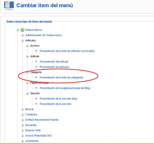

      Hola amig@s
      he solucionado varios eventos con mi pagina y mis inicios en joomlandia, nunca me imagine despues de usar Dreamwaver y otras formas de hacer paginas mucho mas complicado, que esto seria muy profesional y practico… pero como dicen en mi pais aqui “se me tranco el cerrucho” ya que no he encontrado en ningun blog la respuesta.
      Para empezar yo entiendo todo sobre las secciones y las categorias en joomla y como funcionan, ya saben que cuando estamos haciendo un espacio de noticias digitales nos gusta ver los encabezados por blog (esos cuadrito o lineas donde hay una foto un titulo y una introducción de los articulos contenidos) y no como la fea lista de categorias y/o secciones,lo logre con las secciones y despues de dar mil vueltas entre foros, tutoriales y mi pagina, observe que es que no me muestra como en la sección la posibilidad de incluir Presentación de la Categoria Blog. simpllemente no me da la opción.
      yo estoy utilizando la platilla JA Purity II pero ya probe con otras plantillas y nada que ver
      Algun experto me puede ayudar estoy desesperada por que eso es en lo que estoy pero trancadisima… voy a probar el k2… pero si hay alguien que me pueda decir por que no se ve se lo agradezco.
      Adjunto una fotico con el item menu para que vean que no esta.
      GRACIAS

    • #87848
      Gracias por responder pero el problema es que precisamente el problema es que no me aparece el item de Presentacion de Categoria Blog, solo el de Lista
      aqui te adjunto foto pra que la veas
    • #87849
      Debes tener algun problema o en la base de datos o la version joomla que estes utilizando. ¿La ultima actualizacion de tu joomla? O si has utilizado el Fantastico para instalar joomla desde de tu panel de control.
    • #87850
      La version es Joomla-1.5.15-spanish… no se que pueda estar pasando, por que todo lo demas está excelente, por el momento me estoy dando golpes con el K2, me hafuncionado mucho mas de lo que pensaba… pero si aun asi tienes alguna sugerencia me gustaria saber porque ha sucedido… no se si será alguna extension

    • #88979
      Hola amigos
      Por cierto queria compartir que ya solucione este problema, por si alguien le pasa… fue que al bajar algunos archivos de joomla por FTP en algunos momentos se corto la comunicación con el servidor pero ya estan colocados todos los archivos, los tuve que bajar uno a uno nuevamente y ahora si me aparece la Presentación de la Categoria Blog.
      gracias por la atención
