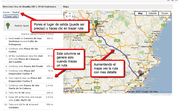

Moderador ForoParticipanteTienes un sin fin de extensiones para eso. Lo primero es obtener la API de Google Maps > http://code.google.com/apis/maps/signup.html ahi veras lo sencillo que es. Luego quieres un mapa de localizacion simple, que la gente pueda trazar una ruta de salida y destion… dime que quieres exactamente
Ejemplo de busqueda de ruta a destino >
