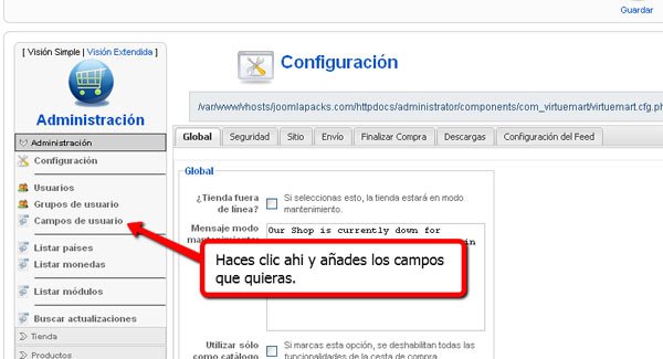

      Accede a la administracion de virtuemart y haz clic en configuracion, luego en “Campos de usuario” ahi añades los que te parezca. Adjunto imagen. Puede que sea un fallo del pack que te has descargado. Prueba con es a ver si se te soluciona.

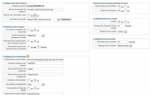

    • #95713
      Acabo de comprobarlo y está activada la opción te paso una captura de pantalla para que veas si existe algo en lo que no he caido
