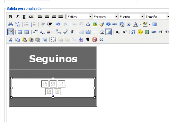

Moderador ForoParticipanteUna prueba rapida con el codigo que has pasado.
Debe ser algo de tu plantilla joomla que confundira o mezclara los bordes.
