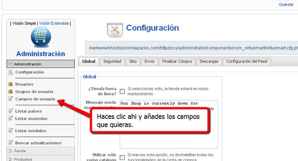

    en respuesta a: Agregar campo a preguntar sobre este articulo #95596
    Ups, disculpa volvi a leer tu pregunta y no tiene que ver con lo que te conteste. Veras, con joomla la mayoria de las veces la solucion mas sencilla es casi siempre la acertada. Accede a la administracion de virtuemart y haz clic en configuracion, luego en “Campos de usuario” ahi añades los que te parezca. Adjunto imagen.
