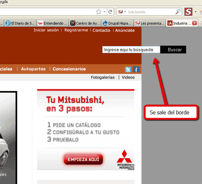

    en respuesta a: Les presentamos nuestra Web Industria Automotriz Magazine #99380
    Hola, El buscador se sale del borde, al menos en firefox. Y 108 errores en la comprobacion de las W3C para XHTML . Revisalo
