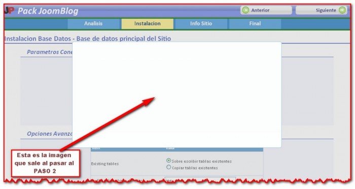

      Estoy usando WAMPSERVER y he descargado el paguete Bloq el cual lo he descomprimido, lo instale pero al pasar al segundo paso me congela la imagen y no me permite poner los datos correspondientes para poder pasar al paso 3 de la instalacion… dejo una imagne para que se den una idea y ver si me pueden ayudar diciendome que es lo que puede estar pasando.

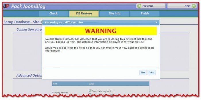

      Este es un paso donde te indica que la instalacion es nueva y que debes aceptar para seguir. Ahora bien, como ya indique en joomlapacks (cerrado hasta mañana para solventar temas tecnicos) los packs estan hechos para servidores y hosting online.

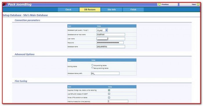

      Efectivamente tienes razón en Firefox no funciona… pero en Internet Explorer tampoco jejejeje.. intente ejecutarlo por Internet Explorer y cuando menos me permite elegir <font color="#880000]MySQL[/color] y escribir los datos correspondiente pero no pasa a la [color=#008800]fase 3[/color] es decir a [color=#880000″>Site Info ya que ahi se queda.. no responde o mejor dicho se congela la imagen… de manera que si tienes alguna otra sugerencia te lo agradecere… para que cuando les pase a otros puedan saber que hacer… dejo las imangen para que aprecien lo que suscede cuando se procede a ejecutarlo o instalar el paquete Pakbloq… gracias por tu gran ayuda saludos
      PASO 1
      PASO 2

      Me parece que no estas poniendo bien los datos como el nombre de la base de datos o la contraseña u otro. Algo colocas mal.
      ¿Supongo que antes habras creado la base de datos por phpmyadmin en tu localhost?

      Cuando te pone el aviso Warning … Si mal no recuerdo habia que darle a no.

      Hola, ayer mande un sms y me descargue el joomvir 2, a noche lo comente en otro post y cuando te sale eso de WARNING o como a mi ATENCION, hay que decirle que SI, que lo que te esta diciendo es que vas a instalar en un sitio nuevo que si quieres borrar los datos que hay. Y claro, si le dices que NO pues no avanzas.
      Hay que decirle que si. Si no me equivoco, montaron los packs con el akeeba para obligar a introducir los datos de ejemplo para que se viera exactamente igual que en las DEMOS y asi no dar lugar a equivocaciones.

      No sise me estoy metiendo donde no me llaman, pero ¿Os habeis fiajdo que la primera imagen esta en español y las otras en ingles? A ver si hay un lio por ese tema.

      Insisto, si mal no recuerdo hay que darle en No y si pasa y se instaló, por lo menos en mi caso.
      Para mi es un tema de conexion con la base de datos, como dije antes.
