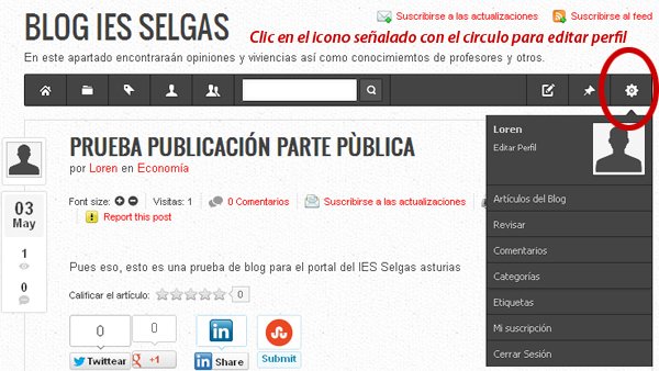

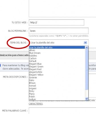

    Accedes a tu administrador en Componentes / Easyblogs / settings, luego haces clic en Layouts y Dashboard.
    Abajo de tu pantalla en Multi Blogger Themes, seleccionas todas las plantillas y disponibles y guardas. Este paso no se si es estrictamente necesario, aunque yo lo hago asi y funciona.
    Siguiente paso es crear el enlace o como lo llama casi todo el mundo, item de menu para poder publicar como usuarios registrado.
    Ya para personalizar cada blog segun usuario, accedes a la parte publica y accedes con tu cuenta de blogger o como lo tengas configurado para que ese usuario sea un publicador, blogger o como lo tengas.
    Una vez accedes, lo primero que se ha de hacer es PUBLICAR un post, un blog, un articulo o como cada uno lo llame. La cuestion es que para poder darle un aspecto personalziado, se ha de primero publicar una entrada.
    Una vez publicada, podremos acceder a las opciones de configuración y persoanlización de cada blog. Sigan las instrucciones de las imagenes siguientes, aunque es muy sencillo de deducir.
    Clic en Editar Perfil
    Y por ultimo guardamos y ya tenemos elegida nuestra plantilla de entre unas 20 que hay para seleccionar.
