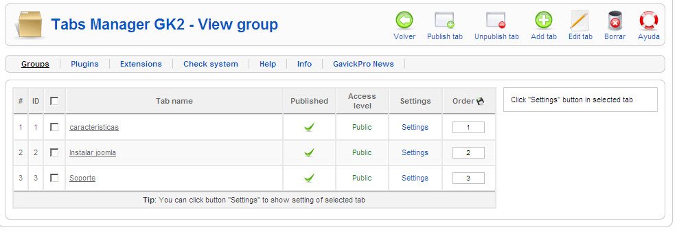

ParticipanteHola Redlo no es eso lo que pregunto quizas no me explique bien, lo que quiero es mostrar un menu en determinados articulos en la columna derecha , por ejemplo en joomla 1.5 si queria que el menu principal solo saliese en algunos articulos o paginas , lo seleccionava y listo ,aqui en joomla 2.5 no me da la opcion de señalar articulos solo los item de menu te aadjumto una imagen de joomla 1.5 aqui seleccionava los articulos donde queria mostrar modulo o menu

Participanteeso es lo que hago pero no se ven he creado 4 menus y le he asignado un modulo pero no se ven donde les selecciono, ademas cuando marco otro item cualquiera si se ven pero todos linkean a la misma pagina
como ves la imagen es hay donde quiero que se vean si marco cualquier otro si se ven es muy estraño no entiendo
