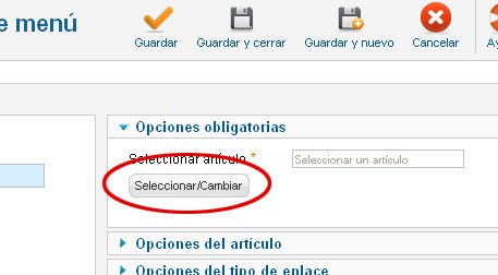

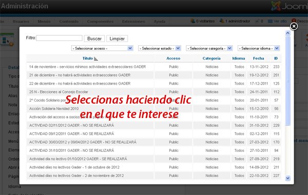

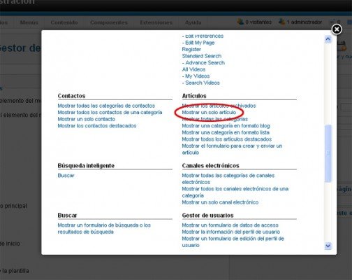

    • #109369
      Tienes que hacer lo siguiente, siempre que no sean “tropecientos” enlaces. Crea un menu nuevo, y asigna esos enlaces de noticias a ese menu,
      Pero NO muestres ese menu desde el modulo, inventate una posición para el modulo de menu que deberas crear y la creas insertandola en el campo de la posición, haciendo clic en ese campo. Ahi pones, no se…, posicion300 por ejemplo y en asignación de menu le dices que se muestre en TODA la web.
      Luego, el modulo que quieres mostrar cuando aparezca esa noticia, editas el modulo y le asignas SOLO el enlace de menu creado en el mismo. Deberia funcionar.
