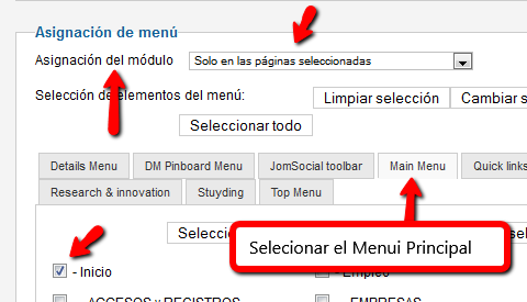

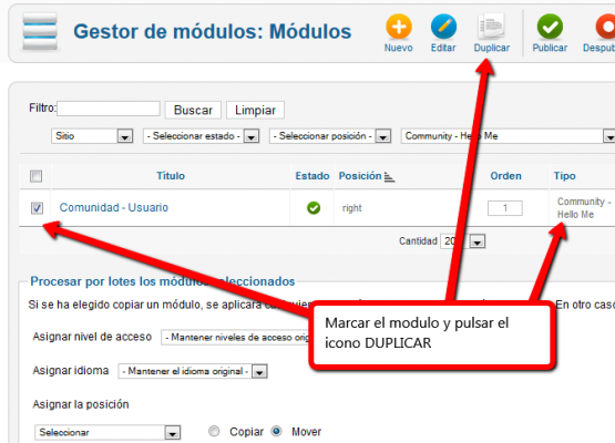

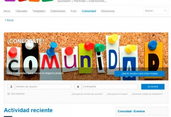

    en respuesta a: jomsociAL FORMULARIO DE REGISTRO #111806
    Si lo que quieres es un acceso al registro sencillo, cuando instalas Jomsocial, tambien se instala el Módulo Hello Me. Duplicalo
    Luego,edita el duplicado, selecciona el Menu principal de tu web y en Asignación de menú y en Asignación del módulo elige la opción Solo en las paginas seleccionadas y marca la pagina de Inicio, para que aparezca solo en la pagina de Inicio. Si necesitas que aparezca en mas sitios, marca las opciones que necesites.
    Ahora, si lo que quieres es colocar la pagina de inicio de Jomsocial como pagina de inicio de tu web, accedes a Menu / Menu principal (Menu principal o como lo tengas nombrado en tu web) y seleccionas el enlace de menu Jomsocial como predeterminado y listo.
    Tendras el componente jomsocial como pagina de inicio y todo aquel que acceda a tu web, lo primero que vera sera la pagina de incio para Registro y Acceso a tu web.
