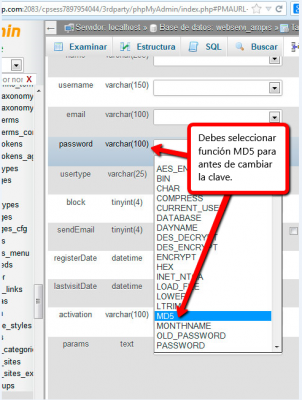

      Buenas miren tengo joomla 2.5. les explicare mi problema y que he echo para solucionarlo
      Miren resulta que iba a ingresar ala administracion de joomla y no me dejaba entrar, entonces después de intentar un rato dije bueno la voy a cambiar me fui a PHPYADMIN y me fui a joomla_users a cambiar la contraseña como siempre lo había echo y cuando voy ya a ingresar con la contraseña nueva no me entraba. mande un mensaje ala empresa donde tengo la pagina y me dijeron que era el plugin authentication y bueno me puse a buscar en la web y encontre que era que tenia que activar el plugin y ise todos los pasos y resulta que ya estaba activado bueno entonces segi buscando y me dijeron que el plugin users y bueno fui a mirar y se también estaba activado -_-
      Bueno entonces se me ocurrio la idea de desactivarlos ( enable 0 ) y volverlos a activar ( enable 1 ) y cuando me fui a ingresar los datos ya me salio un error diferente
      JAuthentication: :__construct: No se pueden cargar las bibliotecas de autenticación.
      Bueno que dolor de cabeza…. continue buscando y no encontraba nada entonces se me ocurrió la idea de cambiar la contraseña de la base de datos via dpanel y después en configuration.php poner la contraseña nueva y pues ise todo los pasos y se quito el error.
      pero aun no me deja entrar….. la verdad ya no se que hacer por favor ayudenme

      Muy bien, pero ¿De que version joomla estamos hablando? y cuando cambias la clave desde Phpmyadmin en el usuario principal de tu web desde la tabla xxx_users ¿Como lo haces exactamente? . Descibelo para saber si no te saltas algún paso.

      Bueno miren estoy en la tabla users
      Le doy click y entro
      Bueno la contraseña que yo pongo es la misma que tengo en otro user de otra de mis paginas asi siempre lo había echo y me había funcionado
      La versión del joomla la verdad no se solo se que es 2.5
    • #111964
      No seleccionas la FUNCION MD5 antes de cambiar la clave.
