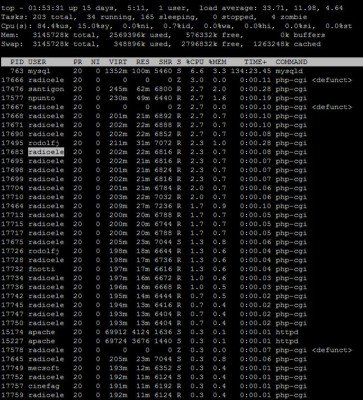

InvitadoHola
“Hemos tenido que suspender el sitio radioeleccion.com.ar debido a la gran cantidad de recursos que estaba consumiendo el mismo.”
Este es el contenido de un correo enviadopor mi hosting, ademas me enviaron un print de pantalla que esta en el adjunto.
Que puede ser lo que me esta consumiendo recursos?Saludos

Moderador ForoParticipanteEsa captura es la vista del comando TOP que muestra el uso de todos los recursos. Si no tienes acceso a un Shell, mandar esto y no mandar nada es lo mismo. Ademas de que si no tienes idea, aún peor 🙂 porque lo unico que ves son numeros junto a unas abreviaturas que no entiendes.
Saber Más > http://rm-rf.es/el-comando-top/
Es decir, que te estan mareando, o el que te ha mandado eso no tiene ni puta idea y le han dicho que mande capturas del top para contentar y parecer interesante xD .
Por lo poco que he visto, la captura, muestra el porcentage de %WA en CERO, y es CORRECTO. Siempre que no supere el 4% vas bien. Si observas en los comentarios del link que acabo de pasarte, estan sobre el 51%. No es viable. Algo NO funciona y o no se cierra.
Si tuvieras acceso a una cuenta shell o desde tu panel de control con un cierto porcentage de control de tu usuario sobre los recursos, lo primero es reiniciar el APACHE y depues ir parando MySQL y todos los demas recursos, uno detras de otro, y NO todos a la vez que de nada te serviria, ya que de lo que se trata es de ver donde esta el fallo y si lo paras todo de golpe, claro, el problema se acabo ¿Pero donde esta el fallo?. Asi que tienes que ir parando uno detras de otro y a cada parada comprobar que funciona y que no.

Pedi al hosting que me habiliten nuevamente y cuando me habilitaron deshabilite el Foro Kunena y el plg Kunena que yo suponia que podrian ser los q consumian recursos, ya que dias atras estuve eliminando usuarios spam, ya que tenia como 8000 usuarios que solo ponian publicidades de cosas q aqui en estas latitudes no creo q le interesen a nadie. Aparentemente el problema estaba alli, porque desde el hosting me enviaron un correo para decirme q ahora estaba normal todo.
Muchas gracias…Saludos
