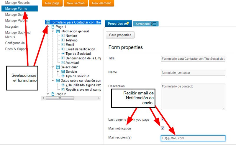

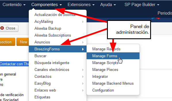

    Accedes al panel de administración.
    Seleccionas el formulario para editar
