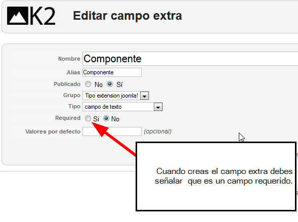

    en respuesta a: Campos extras K2 #114208
    Cuando creas un campo extra, tienes la opción a señalar de Requerido.
