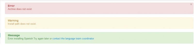

      Se hace tal cual lo explican alli pero genera un error y lo adjunto :
      https://mega.co.nz/#!BpI1jTgY!XGdT6d1WiOexBeZ0onTgT_kmgDzTlMZBZUAw16nKAwk
      Para ver en que puede estar pasando.
      Agradecido

    • #114060
      almekanicvictor león
      Yo tengo el mismo problema que mquintero, me sale el mismo mensaje en el backend, también descargué el paquete de lenguaje actualizado y lo instalé como una extensión y nada.
      De la forma de instalación simple me da este error en los log:
      PHP Warning: file_put_contents(/home/xxx/public_html/tmp/es-ES_joomla_lang_full_3.4.3v1.zip): failed to open stream: Permission denied in /home/xxxx/public_html/libraries/joomla/filesystem/file.php on line 433
      Y descargando el paquete zip de idioma y cargándolo como extensión me da este error:
      PHP Warning: move_uploaded_file(): Unable to move '/tmp/phpkO8pnj' to '/home/xxxx/public_html/tmp/es-ES_joomla_lang_full_3.4.3v1.zip' in /home/xxx/public_html/libraries/joomla/filesystem/file.php on line 527
      Si alguien lo ha solucionado se lo agradecería, me tiene chaaato este problema.
    • #114061
      Y lo solucioné, para el que le pase lo mismo deben darle permiso de escritura a la carpeta tmp 755.
    • #114062
      Ya lo solucioné, para el que le pase lo mismo deben darle permiso de escritura a la carpeta tmp 755.
