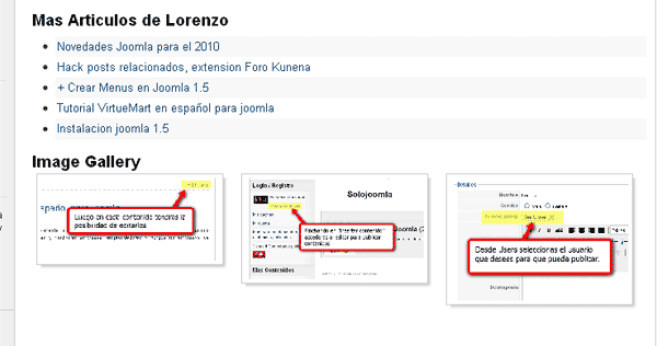

    en respuesta a: problema con K2 #88430
    Hola, algo te estas saltando. Mira este sub dominio, que es una prueba que he diseñado para pruebas con K2.
    Ejemplo utilizacion simple image gallery gratuito: http://packs.joomla.paramiweb.com/index.php?option=com_k2&view=item&id=124:tutorial-virtuemart-en-espa%C3%B1ol-para-joomla&Itemid=1 . En el medio hay una galeria creada con simple image gallery en su version gratuita.
    El emplazamiento superior de una imagen es cuando la subes pulsando en “Imagen” de la pestaña que esta encima del editor entre las pestañas “Contenido” — “Image Gallery”. Si te fijas, el editor es el mismo que utiliza joomla, o sea, el que se selecciona desde la configuracion global de joomla y si te fijas un poco mas, podras ver la etiqueta “Imagen” de la parte inferior del editor, pinchando ahi podras subir imagenes dentro de los contenidos como lo haces normalmente con joomla. O bien desde el icono que esta en el editor.
    [center]
    Ejemplo: http://packs.joomla.paramiweb.com/index.php?option=com_k2&view=item&id=104:+-crear-menus-en-joomla-15&Itemid=1
    Cuando subes una galeria de imagenes pinchando en la pestaña que se visualiza en la parte superior del editor “Image Gallery” situado entre las pestañas “Imagen” —- “Video” se crea una carpeta con una numeracion, que normalmente se instala automaticamente en images/stories. Puede darse el caso de que no se genere la carpeta con las imagenes subiendo un archivo comprimido con las imagenes, con lo cual deberas crear tu mismo la carpeta con la numeracion obtenida y subir las imagenes a esa carpeta. La diferencia radica en que al igual que cuando subes una imagen desde las pestañas situadas encima del editor la imagen se situa encima del texto, la galeria lo hara en la parte inferior saliendose del mismo y no necesitaras crear las etiquetas {gallery}carpeta{/gallery} dentro del texto.
    [center]

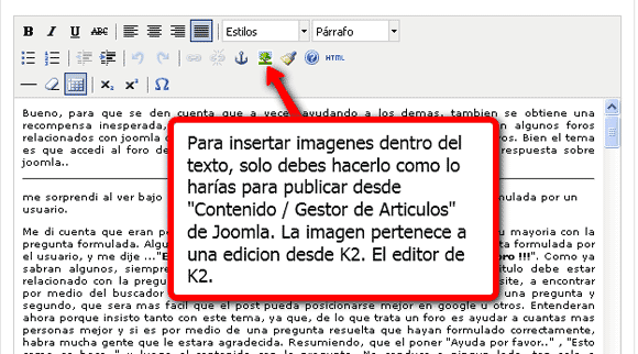

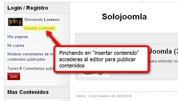

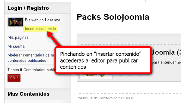

    en respuesta a: Problema articulos componente k2 #88409
    Buena pregunta.Desde el administrador, no te aconsejo, lo pueden hacer directamente de la parte publica de tu web. Para que otros usuarios publiquen en la estructura K2, se debe añadir dichos usuarios a un grupo con esos permisos. K2 ya viene con un grupo de usuario llamado Site Owner. Lo que tienes que llevar cuidado es que con Site Owner tal como viene configurado desde la instalacion es que permite editar todos los contenidos y eso no lo querras, imagino. Accedes a User Groups, pinchas en Site Owner y deshabilitas Edit any item. O bien crear un grupo con las condiciones que desees. El modulo de acceso debe ser el Mod K2 Login que se instala de forma automatica con el componente, junto con otros modulos.[center]
    [center]
    [center]
    Todas las plantillas admiten k2, el unico problema que veo de momento es que la plantilla k2 por defecto (No la de joomla) es de un ancho fijo y si utilizas plantillas joomla de ancho variable, los que tengan una pantalla superior a 1024 veran un espacio en blanco que no quedaria bien esteticamente.
    Para el tema del editor creo que te queda resuelto si publicas desde la parte publica. El editor es el mismo que asignas a joomla. Si quieres verlo con todas las opciones en joomla debes ir al plugin del editor – Editor – TinyMCE editarlo y en los parametros del plugin / funcionalidad seleccionar Extendido.
