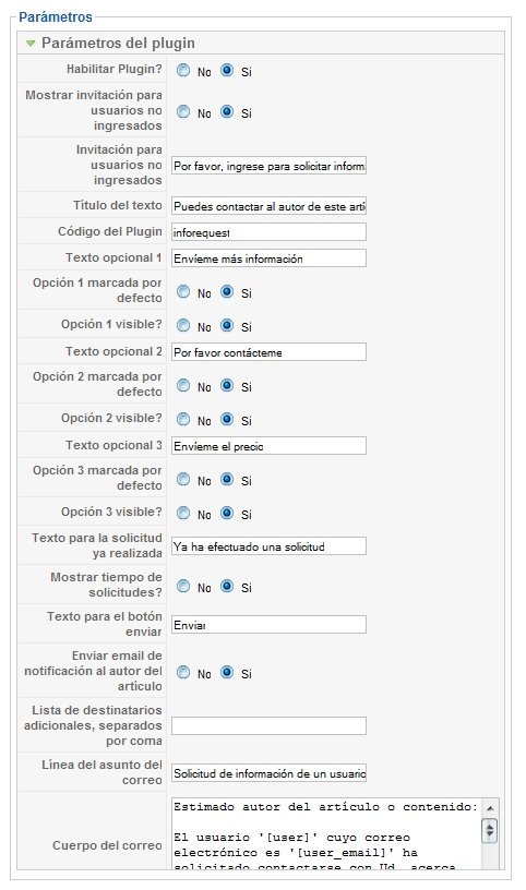

Veamos primero el plugin que es lo más importante, la instalación del módulo es opcional. La configuración del back-end es la siguiente:
Desde aquí podemos personalizar los textos que aparecerán en la vista de la página y que verán los usuarios como opciones de contacto. Inclusive más abajo tienen para configurar el cuerpo del mensaje que le llegará al autor.
También aquí podemos configurar el texto que utilizaremos para disparar el plugin, por defecto es “inforequest” pero puede ser el que nos plazca (se debe colar dentro de corchetes en el artículo, aquí no).

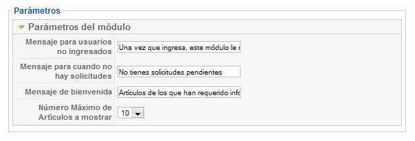

El módulo tiene la siguiente configuración:
Este módulo, lo que hace es presentarle al autor, cuando ingrese al sitio, los títulos de los artículos de los que han solicitado información. Su vista es similar a esta:

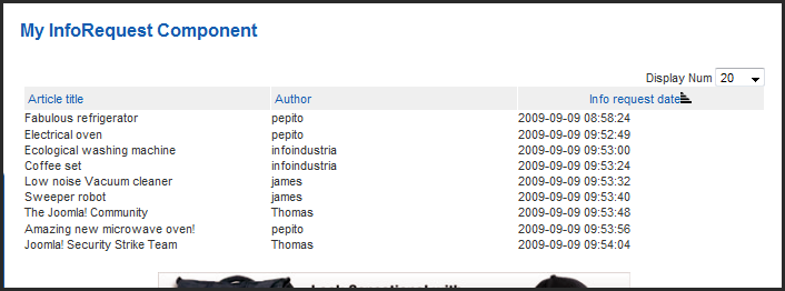

En cuanto al componente en si, como ya dijimos no tiene back-end, sin embargo se puede crear un item de menú que apunte al mismo para poder ver desde el front-end todos aquellos artículos sobre los que se ha pedido más información, que han sido solicitados.
Según su autor, debería aparecer en la lista de “Tipos de elementos de menú” un tipo nuevo para enlazar la vista del componente, sin embargo este no existe. No sé si es porque la versión es demasiado nueva o si el autor se “olvidó” de este detalle o qué, pero lo cierto del caso es que no está. No obstante ello igualmente podemos crear un item ya que el archivo PHP existe. Para hacerlo creamos un nuevo item de mentú de tipo “Enlace Externo” y colocamos en el casillero “Enlace” lo siguiente:
Le podemos asignar a este item un Nivel de Acceso Especial para que solo los administradores puedan verlo. Lo que nos mostrará este item es una tabla con todos los artículos que han sido requeridos, algo como esto:
