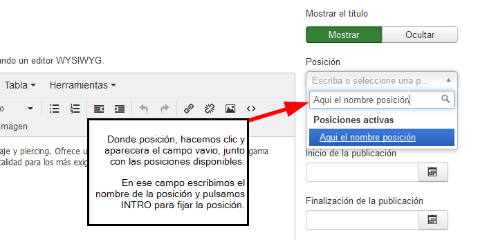

Accede desde el admin y ve a “Extensiones / Módulos” y editas el módulo. Editado, podran ver en la parte derecha, la opción Posiciones. Hacemos clic y se nos presentara el campo vacío junto con las posiciones de las que disponemos. En ese campo añadiremos el nombre de la nueva posición, como por ejemplo “user100, user110, user120…..” (Puedes inlcuir cualquier nombre que te apetezca, esto es solo un ejemplo), guardas y cuando vuelvas a la parte de gestion de los modulos observaras cómo aparecen las posiciones que has insertado para poder seleccionarlos.

Posicion: Seleccionamos la posición creada especificamente para ese módulo anteriormente creado.

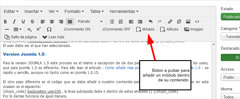

Ahora bien, desde la aparición de la versión joomla 3.5, se ha añadido una opción en el mismo editor de joomla, para seleccionar de forma directa, bien la posición o bien el módulo que queremos publicar en nuestro contenido. El botón es llamado simplemente cómo MÓDULO.

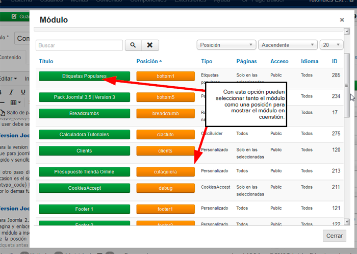

Una vez hacemos clic en ese boton, se mostrara una ventana emergente con los módulos y posiciones de los que disponemos. Bien seleccionamos la posción que hemos creado y asignado al módulo duplicado o creado especificamente para la ocasión.

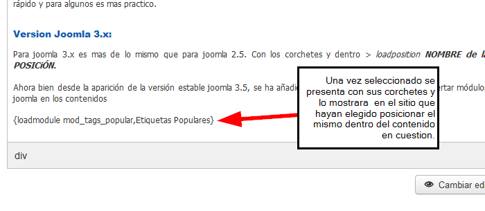

Una vez seleccionado, podremos ver la etiqueta generada en nuestro contenido.

Para Joomla 2.5 es lo mismo que con Joomla 1.5. Y para crear una posición nueva para que se pueda asignar a TODA la pagina y enlaces de menu, para asi no tener dudas y que el modulo solo apparecera en el contenido seleccionado, editamos el módulo a insertar en el contenido y en el cuadro Detalles y la opción Posición, en el campo vacio introducimos el nombre de la posción y guardamos. La posición se puede llamar como quieran. Solo recordarla para insertar el módulo con la etiqueta antes mencionada.
