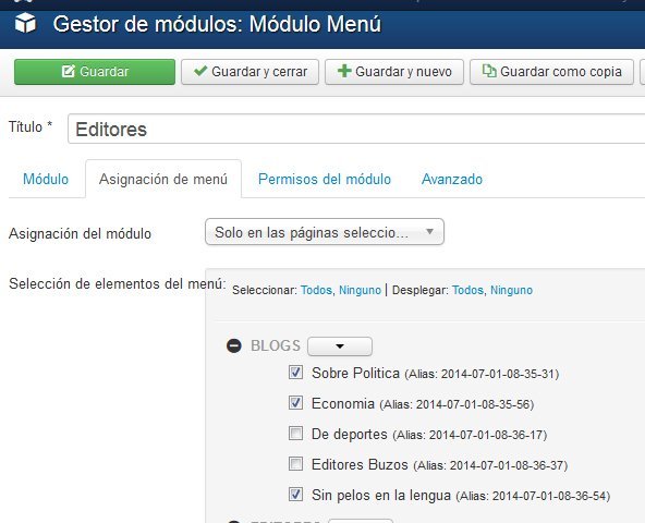

Claro que para situarlo en la pagina de inicio debes asignarlo a la posicion que este dentro de tu plantilla y como esta posicionado para que la estetica sea acorde con la inserción del modulo mini frontpage. Para eso debes editar el módulo y en el cuadro Menú Asignado seleccionar el Menu principal o en su defecto Main menu y en Módulo Asignado seleccionar “Solo en las paginas seleccionadas“.
Aqui muestro una captura que indica como se asigna un módulo en joomla! 3.x, desde Extensiones / Gestor de Módulos, editamos el módulo en cuestión y hacemos clic en la pestaña Asignación de menú.
{xtypo_rounded2}Luego en Asignación de módulo, le indicamos si queremos que aparezca en todas las paginas, en ninguna o Solo en las páginas seleccionadas, como en este caso que vemos, y a continuación vamos selecconando cada elemento del menú, en donde queremos que aparezca el módulo en cuestión.{/xtypo_rounded2}
