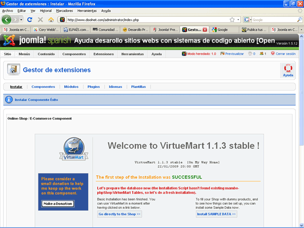

La instalación se realiza como con cualquier otro componente, desde Extensiones / Gestionar / Instalar.
Una vez instalado,aparecera una pantalla con dos opciones, simplemente ir a la tienda (Go directly to the Shop) o instalar datos de ejemplo (Install SAMPLE DATA).
Sin lugar a dudas seleccionaremos ir a la tienda sin instalar datos de ejemplo, ya que siguiendo este tutorial no van a necesitar instalar ningún dato de ejemplo para orientarse. Cuando pinche en la opción aparecera una ventana advirtiendole que no interumpan el proceso, hagan caso y espere a que se complete este paso que será rápido. Por fin accedemos al panel de control de nuestra tienda online.
Las siguientes capturas son de versiones anteriores pero siguen siendo validas, ya que no se ha cambiado practicamente nada, el layout de la administración.
Instalacion VirtueMart

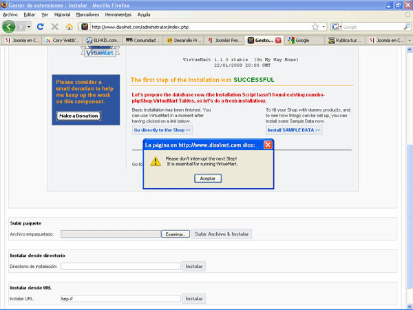

No interumpir el proceso

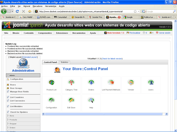

Instalacion Paso final

  33. Error en la instalación de datos de ejemplo
    Hola, mi problema es el siguiente:
    Al intentar ir a la tienda (Go directly to the Shop) o al instalar datos de ejemplo (Install SAMPLE DATA) me sale el siguiente mensaje de error:
    Update Log
    Critical Error:
    Some Core Files for VirtueMart are missing, but they are required for installing and running VirtueMart. If you see this message it’s recommended to attempt the Manual Installation of VirtueMart!
    Click here to return to Joomla!
    A que puede ser debido?
    Gracias de antemano

  42. Update Log
    Buen dia. Muy bueno el Tuto. Sigo el proceso, pero se detiene, despues de laparte de esperar y colo me pone una pagina que dice “Update Log”. Por favor, necesito que me ayuden soy super nuevo en Joomla. Gracias
