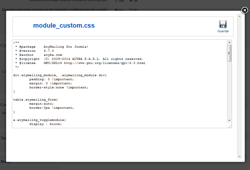

Accedes a la administración de tu joomla y a Componentes / AcyMailing / Configuración . El paso siguiente es hacer clic en la pestaña Interfaz.
Hay un cuadro llamado CSS y en el una pestaña desplegable llamada CSS del módulo, ahi selecciona, por ejemplo, la opción default y veras como aparece un lápiz. Haces clic en ese lapiz para modificar el css a tu gusto.
Estilo Módulo Boletin componente Acymailing joomla

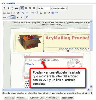

Añadir texto a los boletines

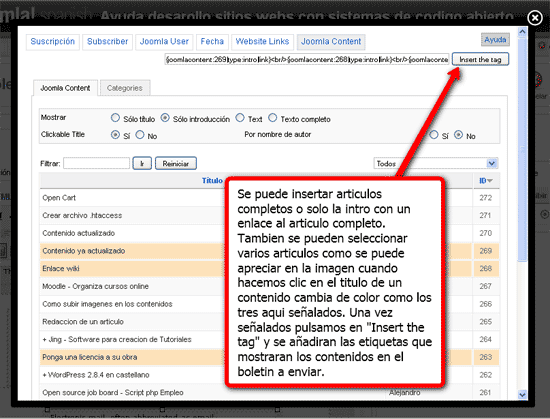

Como siguiente paso es introducir el texto. Una opción muy valida y rápida para envíos de boletines es enviar la introduccion de artículos que ya estan en nuestro joomla.
Para realizar esta acción, situaremos el contenido a introducir, primero haciendo clic en el lugar donde queremos que aparezcan y por último seleccionaremos la Etiqueta “Contenido de joomla” y seleccionamos el artículo o contenido de la lista presentada.
Tener en cuenta que es recomendable insertar articulos que contienen la etiqueta “leer mas”, asi podremos situar mas de un articulo en le boletín.
Se pueden añadir archivos adjuntos, aunque no lo recomiendo, es mejor dejar un enlace para la descarga posterior si el usuario lo desea.
Insertar articulos joomla en boletines
La Plantilla puede ser cambiada mientras se redacta nuestro boletin, pulsando en el icono Plantilla situado arriba de nuestra pantalla.

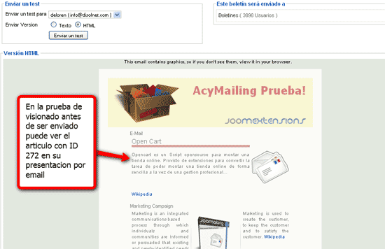

Como paso siguiente, una vez redactado nuestro boletin debemos realizar una prueba de visionado y de envío pulsando en “Enviar un Test”.
Prueba visionado boletin
Una vez que lo hayas enviado y estas conforme con el resultado solo queda enviarlo.
