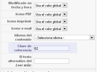

- Al crear el “artículo biografía” deben colocar la ID del autor en el campo ubicado en “Parámetros Avanzados” –> “Clave de referencia” según corresponda con la ID del usuario, vean la siguiente imagen:
Observen la parte pintada de azul, en este caso correspondería al administrador.

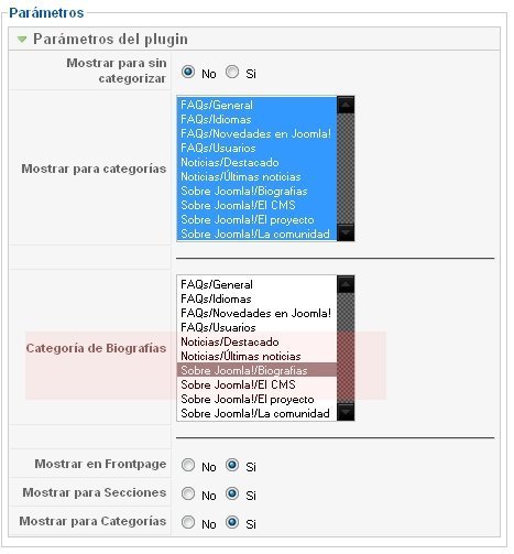

6. – Nos vamos a la configuración del plugin “Extensiones” –> “Gestor de Plugin” y clickeamos sobre “Content- Author Biograph” y vemos los siguientes parámetros:
Observen el pintado de rojo, allí deben colocar la Sección/Categoría que corresponde a las biografías. Habiliten el plugin y listo! voilá!

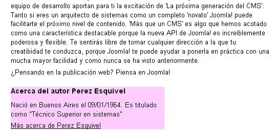

Si quieren darle otra apariencia, le explico que el div donde se muestra posee una clase css llamada “.bio” que pueden personalizar en vuestro archivo de estilo de la plantilla que estén usando. Por ejemplo, para la plantilla “beez” que trae joomla agregué dentro del archivo template.css el siguiente código:
.bio {
background: #FFCCFF;
width: 300px;
}>/pre>
Esto hace que el pié del artículo se vea de esta forma:
