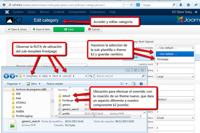

Ahora, las “vistas” que se encuentran dentro de la carpeta “default” son los que pueden ser tematizados con variaciones y estas “variaciones” se pueden seleccionar desde el backend del componente K2, al editar las categorías o “menús” a las categorías de K2.

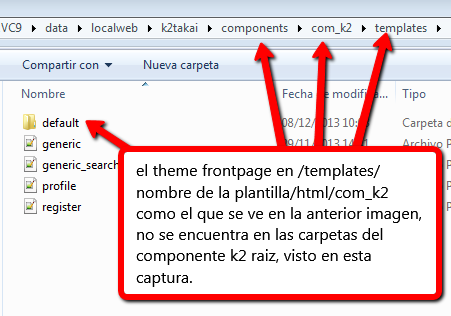

¿Como? Vamos a tratar este ejemplo : Estamos en el interior /templates/TUPLANTILLAJOOMLA/html/com_k2/ .
Copiar (duplicar la carpeta default para dejar el original en el sitio) la carpeta “default” y cambiar su nombre por ejemplo, el de “blog”, esta nueva carpeta con vistas al tema y las categorías, a continuación, será reconocido por el K2, sin tener que existir dentro de /components/com_k2/ y posteriormente, podra ser seleccionado desde las categorias.
Incluyo unas capturas, con señalizaciones precisas, para que lo entendais mejor:
Y vean como en la siguiente captura, se demuestra que en el component raiz de k2, no se encuentra el theme frontpage.
Repetir el proceso y puede crear grupos de “vistas” (sub-plantillas o themes K2 como termino empleado a modo de jerga ) que luego pueden ser utilizados para diferentes partes de su sitio basado en K2 . Para editar cada sub-plantilla sólo editar los archivos contenidos en cada carpeta.Si edita la vista item.php en la carpeta “blog”, entonces solo las categorías o elementos del menú usando esta sub-plantilla recogerán los cambios.
Así que, si su sitio web tiene 3 áreas principales , por ejemplo una sección de noticias , una base de conocimientos y un catálogo de productos , se crean 3 copias de la carpeta “default” , cambiarles el nombre en relación con estas áreas ( por ejemplo, noticias , base conocimiento , catálogo) y luego de ser creadas y reconocidas desde el backend de k2, solo queda seleccionar cada una en cada categoría principal , asignando de las respectivas sub – plantilla a esas categorias.
Solo queda editar cada sub-plantilla y darle el estilo y diseño que desee para cada apartado de su sitio web.
