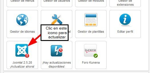

Si no tienen la última version joomla 2.5.28 instalada, lo primero es actualizar a esta última versión. Para ello vamos al panel de control de administración y observamos en el cuadro de iconos rápidos si muestra el aviso de actualización.
Iconos rápidos joomla
Si no nos muestra aviso alguno, pero al pie de esa misma ventana del panel de control, nos indica una versión anterior, y queremos proceder desde el panel de administración joomla, iremos a Extensiones / Gestor de extensiones y nos mostrara distintas opciones, una de las cuales es ACTUALIZAR. Hacemos en el enlace y nos mostrara un icono rápido para purgar la caché. Clic en el icono para que nos presente el enlace de actualización a versión joomla 2.5.28.

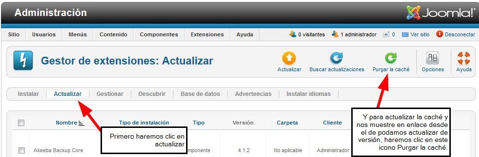

Purgar cache para actualizar
Una vez veamos los distintos enlaces de la actualización, señalamos los archivos para la actualización y procedemos a actualizar.
Si despues de purgar la cache continua sin mostrar el enlace de actualización, para demorar en mas explicaciones, nos descargamos el archivo de actualización joomla! y utilizando un cliente FTP, subimos y actualizamos joomla! 2.5.x a joomla 2.5.9.

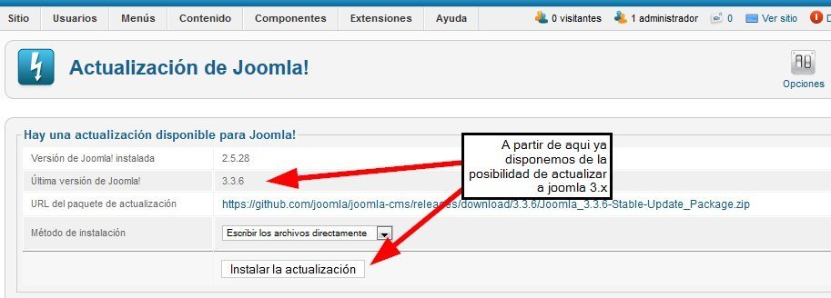

Ahora vamos al paso donde ejecutaremos la actualización, accediendo desde Componentes / Actualización de joomla! lo que nos mostrara el mensaje..
 Sin actualizaciones disponibles

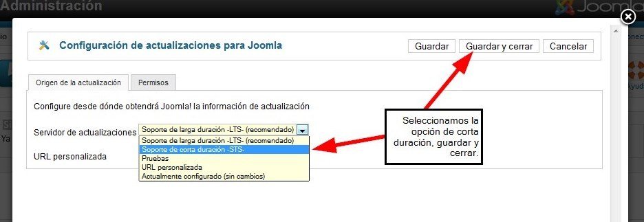

Para solventar este paso y que podamos proceder, hacemos clic en el icono Opciones y seleccionamos Soporte de corta duración STS y guardar y cerrar.
Opción actualizar
Y veremos en nuestra pantalla, la opción definitiva para actualizar de joomla 2.5.9 a joomla 3.x.
Ejecutar actualización

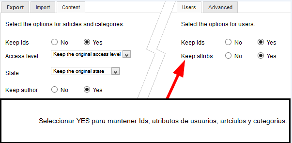

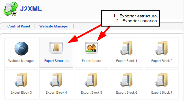

    Instalamos el componente tanto en el joomla a migrar, con la version adecuada, y que para joomla 1.5 es J2XML 1.5.4 y el joomla donde importaremos categorías, contenidos, usuarios, que incluye el plugin J2XML Export/Send buttons y que debemos activar..- Exportar la estructura. El primer archivo XML se creará para almacenar los datos de las secciones / categorías.
    .- Exportar Usuarios. Un archivo XML se creará para almacenar los datos de los usuarios.
J2XML joomla 1.5
A continuación, navegando por la lista de articulos de joomla 1.5/2.5, podremos ver el icono de EXPORTAR que pulsaremos, una vez hayamos seleccionado los articulos a exportar.
Ahora para joomla 3, como migración de joomla 2.5 a joomla 3, se utiliza la version J2XML 3 que debe instalarse en joomla 2.5 para exportar y en joomla 3 para importar, junto con el Plugin J2XML Importer 1.5 v.3.2.21.
 J2xml Importar usuarios y contenidos
