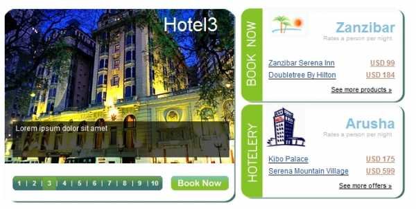

    Son módulos con maquetación especial y dependiendo de cómo los quieras tienen programación diferente.
    He hecho varios de ese estilo, pero los tengo a la venta, ejemplo:
