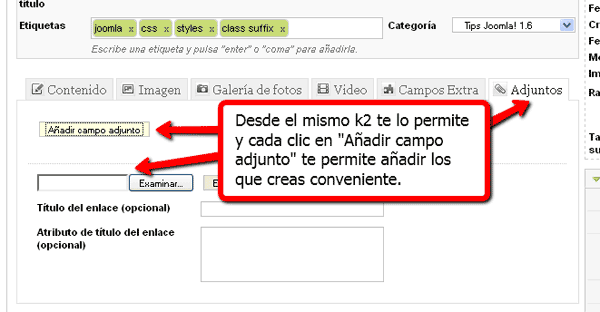

    en respuesta a: Adjuntar un fichero pdf #96255
    Con el componente K2 te permite no solo uno si los que quieras. Ver imagen:
