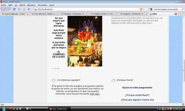

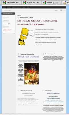

      Como pueden ver en la imagen, hay un espaciado importante entre un articulo y otro de la misma columna, lo que quisiera es que cada articulo siguiera pegado al otro ¿Como es eso posible? No tengo mucho conocimiento de html ni de php, pero puedo hacer lo posible si me dan algun tipo de linea a corregir.

      Fijate en las posiciones > http://allrounder.lernvid.com/index.php?tp=1 . Y tambien fijate en los parametros de la plantilla > http://allrounder.lernvid.com/template-parameter y como los tienes tu. Lo que no distingo es si tienes el espcio porque muestras los articulos en 2 columnas y tienes un numero impar de articulos en la pagina de inicio, de ahi el espacio o lo que se ve es un modulo en la parte inferior derecha. Si no lo tengo a mano y con todos los datos sera dificil ayudarte. Comprueba primera lo que te he comentado.

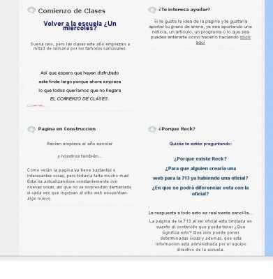

      Ya he checkeado esas dos cosas pero no creo que sea de ahi el problema, aca te doy una print donde se muestra mejor mi pagina.

      Vamos a suponer que lo que estoy viendo son articulos, quita la imagen que hay debajo de bart que calculo estara en el segundo articulo, lo que parece una fiesta y veras como se te juntan. Las imagenes toman el espacio que ocupan se no generas una miniatura.

      Sisi, son articulos Acabo de sacarla y me sigue apareciendo el mismo molesto espacio, un poco menos exagerado ya que la imagen ocupaba lugar pero igual esta :/, yo lo que quiero es que el articulo “¿Te interesa ayudar?” vaya pegado a “¿Porque Reck?” y que posteriormente cuando ponga otros articulos diferente tambien se mantenga el formato de que el articulo de abajo continue exactamente donde termina el anterior, sin esos grandes espacios.

      La forma de redactar es el problema. Si vas a mostrar dos columnas debes tener en cuenta los espacios que dejas. Fijate aqui > http://joomla.paramiweb.com/joomla-1.6-tips.html como cuando hay dos columnas si el de la izquierda tiene menos texto que el de la derecha se genera un espacio en blanco por la alineacion horizontal de las columnas. Fijate como los titulos si estan igualados a la misma altura, los que te muestro y los tuyos.
