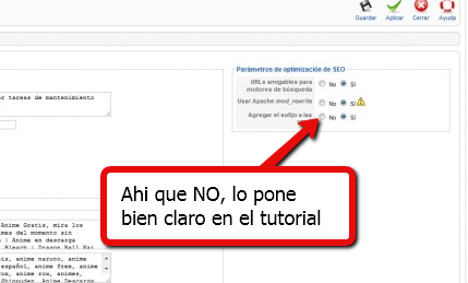

    en respuesta a: ayuda con AlphaContent y con ARTIO JoomSEF #97399
    Disculpa erre al poner el enlace, si ese es. Desomprime este archivo y remplaza el .htaccess con este, yo te lo configure. luego si sigues con el mismo problema busca dentro de ese archivo la linea Options +FollowSymLinks y añadele una armoadilla, asi #Options +FollowSymLinks . Ya me comentas.
    Antes revisa estoDesde la administracion joomla! ir a Sitio / Configuracion Global y en el cuadro que se muestra a primera vista a la derecha de su pantalla “Parámetros de optimización de SEO” activar “URLs amigables para motores de búsqueda” y “Usar Apache mod_rewrite” esta es solo para usuarios de apache y dejando como esta la otra opcion “Agregar el sufijo a las URLs” desactivada.

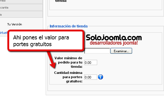

    en respuesta a: Pasar Base de Datos de 1.5 a 1.6 #97314
    El problema basico de joomla 1.6 es que no tiene un actualizador de version en el core. Al amigo Matias le han endosado esa tarea por la jeta cargandole a el solito esa tarea, y eso no me parece nada bien y aunque la version es estable siempre surgen cosas nuevas. ¿Tienes el joomla 1.6 en un Php 5.24 o superior?
    Accedes a Virtuemart y desde el admin de virtuemart accedes a Tienda / Editar Tienda y en el cuadro de la parte inferior llamado “Informacion de Tienda” Pones el precio para que los portes sean gratuitos, sea un producto o el cojunto de varios.

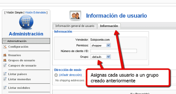

    [quote=”monikaja” post=18574]Buenas,
    necesito que la cantidad mínima para portes gratuitos sea de 250€ para los usuarios de tipo “gold level” y de 80€ para ls usuarios de tipo “default”.
    ¿Hay alguna opción en Virtuemart que permita hacer eso? ¿Alguna etensión?
    Gracias por adelantado![/quote]
    Creas el grupo con su porcentaje de descuento, luego asignas usuarios al grupo que quieras.
