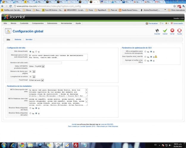

    • #97407
      Pasame una captura de Sitio / Configuracion Global del cuadro “Parámetros de optimización de SEO” solo de eso
    • #97409
      ahi esta
    • #97411
      Te has leído el tutorial ¿Solo de pasada verdad? Repasa el tutorial sin prisas por favor.
      Y quita la armoadilla que has puesto del .htaccess que acabas de poner
