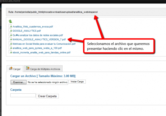

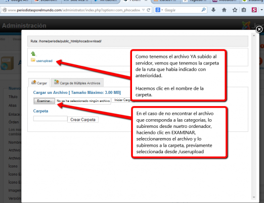

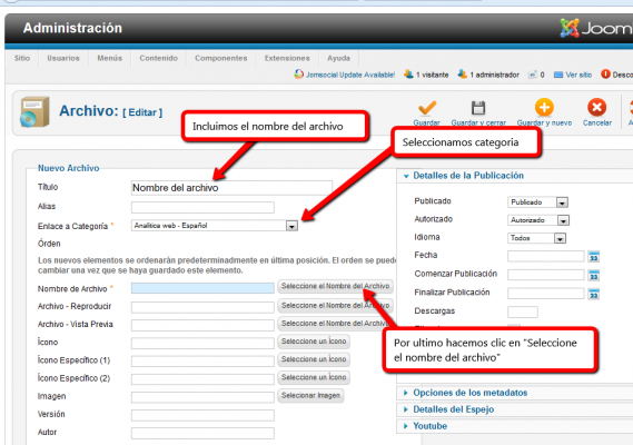

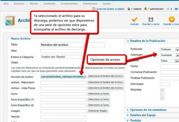

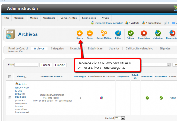

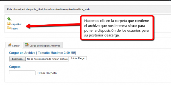

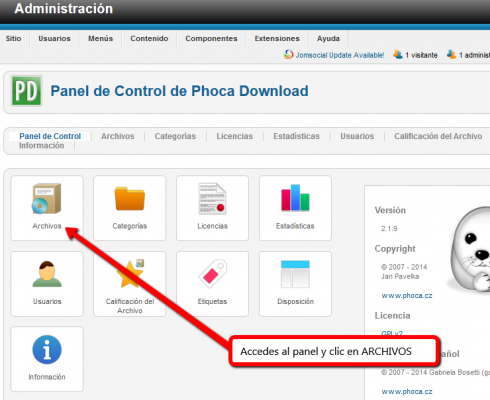

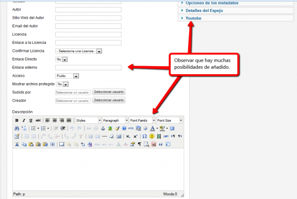

    en respuesta a: Subir un archivo con Phoca Download #112476
    Hola, pues hace unos días le envie unas capturas informativas a un cliente. Las numero en orden y las subo aqui, a ver si te ayudan.
    1.- Acceder al panel de control
    2.- Situar el archivo en categoria como archivo NUEVO
    3.- Selección de la categoria
    4.- Subir el archivo
    5.- Selección de la carpeta donde ubicaremos el archivo
    6.- Selección del archivo subido
    7.- Disposición del archivo, detalles y permisos
    8.- Mas opciones para mostrar sobre el archivo, incluido videos
    Luego, lo habitual para colocar un enlace de menu para mostrar los archivos de descarga
