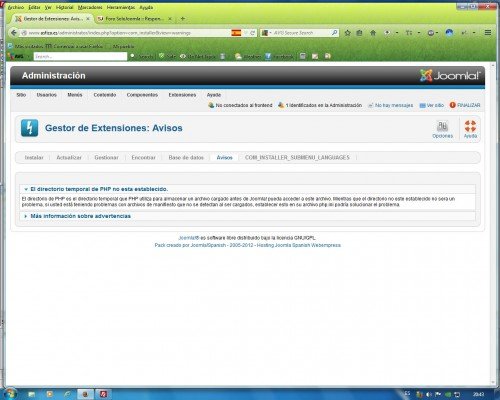

      De todos modos mirando el joomla en el apartado de gestor de extensiones/aviso, me sale algo del Php.ini, te envío imagen y el texto.
      El directorio de PHP es el directorio temporal que PHP utiliza para almacenar un archivo cargado antes de Joomla! pueda acceder a este archivo. Mientras que el directorio no este establecido no sera un problema, si usted está teniendo problemas con archivos de manifiesto que no se detectan al ser cargados, establecer esto en su archivo php.ini podría solucionar el problema. ¿Esto que es?, ¿donde se encuentra este archivo?, ¿que habría que hacer?. Muchas gracias por tu contestación a pesar de todo

      Manda la imagen mas grande, que no veo bien lo que pone. (Tratare de mejorar el tema de las imagenes en el foro). El php.ini, a veces y según la configuración del servidor, se puede crear con las directrices que necesitamos cambiar y poner en la raiz del dominio, para que tomen efecto, despues de reiniciar el apache.
      Si tienes acceso al php.ini, que no seria extraño debido a que cada vez mas empresas de alojamiento (Al menos por lo que estoy viendo últimamente) configuran un acceso desde los paneles de control de los hostings, lo que pone (que no lo veo) sera alguna libreria que debes activar en el php.ini.
      Para activar una libreria, debes descomentar la linea referida a la misma, quitando el punto y coma (;) . Podras ver como cambia de color la linea descomentada, guardar los cambios y reiniciar el apache.
      En servidores linux, dependiendo de la distribución, el archivo php.ini suele estar en la localización /usr/local/lib/ .

      Perdona por el retraso con el que contesto. Verás, no te envío la imagen, pero sique te envío el mensaje que pone y que es el siguiente:
