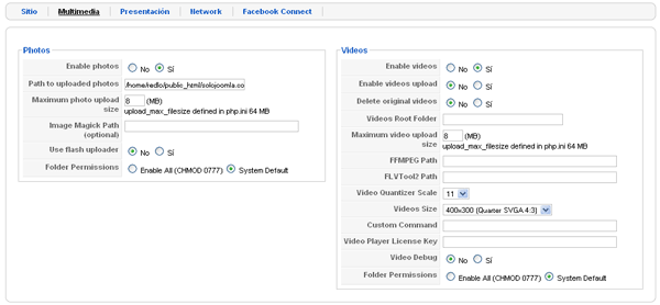

    en respuesta a: Videos en Jomsocial #83952
    Es corecto, algunos videos no se pueden incluir y de no todas las fuentes se pueden añadir videos. Fijate tambien desde el apartado configuracion / multimedia de tu jomsocial si esta configurado correctamente.
