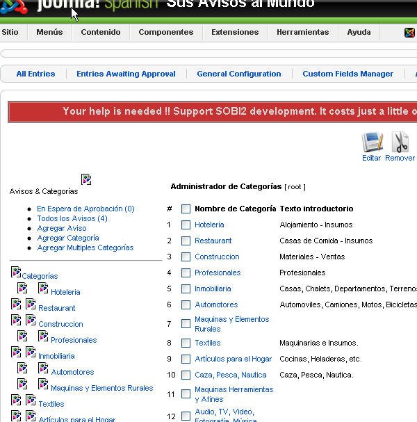

Invitadohola, es la primera ves que posteo aunque los leo desde hace mucho tiempo.
Tengo instalado sobi2 version 2.9.2.2 sobre joomla 1.5.14.
No me muestra las imágenes ni los iconos de carpetas ni en la administracion ni desde el lado de usuario. Verifique las rutas estan bien como los archivos estan todos en sus lugares. El servidor, Dattatec, aparentemente cumple con todos los requisitos que requiere sobi2. Estan gd activado. Esto pasa solamente con este componente con todas las versiones, el resto del sitio me funciona muy bien. Creo que es problema del servidor ya que lo instale en otro sitio en el mismo alojamiento y pasa lo mismo. Les agradezco si me pueden ayudar algo no se que hacer y no encuentro en ningun foro descripcion de este problema. Esta es la captura de la pantalla

Moderador ForoParticipanteHola, has comprobado si las imagenes estan en la carpeta, donde esta establecido que sobi2 las suva.. Miralo desde tu cliente ftp. Podria ser un problema de permisos de escritura. Y DATTATEC a dado algun problema que otro con joomla. Comprueba tambien visualizando tu web con www y sin las www, asi http:// http://www.tudominio.com http:// tudominio.com
Si buscas en google encontraras unos cuantos post que no hablan precisamente maravillas de dattatec.

InvitadoGracias por tu respuesta.
realmente no encuentro la solucion es muy raro. Las imagenes estan en los lugares correctos con las extensiones bien, los enlaces apuntan bien a esos directorios pero cuando trato de abrir la imagen en una pestaña nueva con el boton derecho me da el error de pagina no encontrada y muestra el enlace bien. hace un tiempo tuve sobi2 alojado en Dattatec sin ningun problema sera alguna configuracion del hosting aunque esta todo chequeado y esta todo bien. Lo probe en Local y me anda perfectamente. El problema es solo con Sobi2 el sitio me funciona perfectamente los otros componentes andan muy bien.
Que me aconsejas, las quejas sobre Dattatec fueron el año pasado, aparentemente ahora esta funcionando bien. -

Moderador ForoParticipantePues mira, me alegro por los usuarios de dattatec 😉 . ¿Has probado lo que te he comentado antes, lo de visualizar tu web con y sin las www? Por favor sube una imagen que se pueda distingir su contenido. El ancho max. es de 600 pixeles, mas que suficiente para poder visualizar bien la imagen.

InvitadoGracias redlo
Probe con y sin www y tampoco funciona. Si anda bien en local

Moderador ForoParticipantePues si que es raro. ¿Que navegador utilizas y que extension tienen esas imagenes? Otra cosa, he visto que la extension de las imagenes subidas es JPG en mayusculas, a ver si va a ser ese el problema. Debes respetar las minusculas ya que si el enlace que lleva a esa imagen es http://www.tudominio.com/imagen.JPG en vez de http://www.tudominio.com/imagen.jpg no vas a poder visualizarlas, sin embargo en local si te dejaria visualizarlas. Quizas sea ese el problema.
