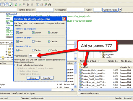

    en respuesta a: Virtuemart. No me deja subir imágenes #94241
    Desde tu cliente ftp, debes asignar permisos de escritura CHMOD 777 a esas carpetas, /product y /resized . Accedes y con el boton derecho de tu raton encima de esas carpetas haces clic en Permisos de archivo, dependiendo de tu cliente FTP, otros ponen directamente CHMOD.
    Y si no te deja cambiar esos permisos, quiere decir que tu usuario es controlado por tu apache. Ahi ya o hablas con los de hosting o te instalas esta extension –> http://joomla.paramiweb.com/gestion-de-archivos-y-carpetas-en-joomla-1.5.html
