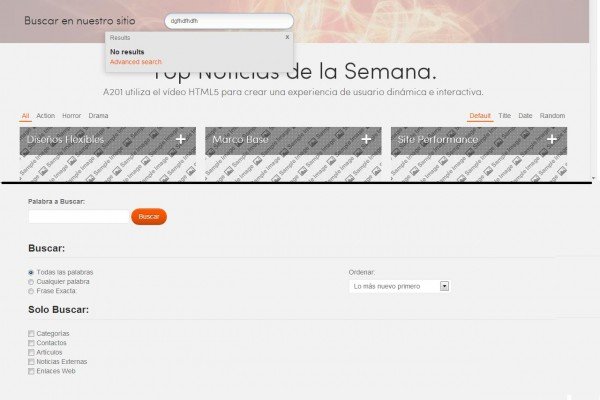

ParticipanteMe temo que sigue igual, las partes que puedo traducir manualmente lo tengo traducido. Pero las primeras palabras del inputbox siguen en inglés, tendré que investigar sobre el modulo de “RokAjaxSearch”. Cuando lo tenga solucionado ya pondré un post por si a alguien le viene bien.
De momento traducir la plantilla al Español me va a dar guerra jaajaja pero bueno, lo dejaré completamente incluyendo el propio joomla.
Y bueno, muchas gracias por tu tiempo hasta ahora lorena, has sido muy amable 😀
De momento he encontrado que hay algunos paquetes con estos idiomas en español para el modulo (que ya lo tengo en español, pero no se porque no funciona) el caso es que probaré a ver, dejo alguna cosilla que he encontrado
¡¡POR FIN!!
Resulta que la traducción .ini que da joomla desde su website, si contiene todos los .ini generales, pero fijandome en tanto el archivo descargado como en el de joomla, hay una diferencia de 2k de espacio, resulta que falta código útil y por eso por mucho que cambiase dichas lineas:

ParticipanteSí, me explico, umm.. digamos que esas carpetas /language las encuentro en el FTP, y dentro tengo /en-GB y /es-ES, puesto que instalé la traducción que ofrece joomla.
Se que el archivo .ini en teoría es el que sustenta de esas traducciones, los textos que se muestran, y puedo ver. Y sí, esos archivos de cada uno de los . ini, que existen en en-GB, están tambien en es-ES. Pero estos no hacen lo que tienen que hacer puestos que la plantilla estaba en inglés, y la traduccion es a mano de cada una de las categorias, menus, y modulos por el gestor de joomla.
De hecho le muestro el .ini de la carpeta /language (primaria, ya que luego existen subcarpetas en algunos directorios que tienen solo en-GB, supongo que por ser aplicaciones tipo rocketimagen o cosas asi, que se instalan por separado)tanto .ini como sys.ini están bien, todos los archivos ini están correctos.

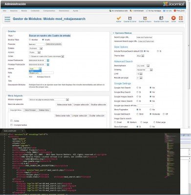

MOD_SEARCH_XML_DESCRIPTION=”Este módulo muestra una caja de búsqueda.”Luego trasteando vi que dentro de las carpetas tanto del template como de joomla, hay secciones que te incluyen .xml,y dentro:
blablabla en-BG/… tal..
Pues bien esos archivos, en esas lineas les cambie dicho enlace a las carpetas de idioma tambien, pero no veo cambio alguno, y tampoco afecta negativamente. Simplemente no hace nada.
Por lo unico que me queda deducir y como han visto en las imagenes que tenga relación con el no poder elegir el idioma desde el modulo, ya que solo me deja elegir el idioma inglés. ¿Puede ser que tenga que crear un archivo en español como si fuera a ser multilenguaje?
