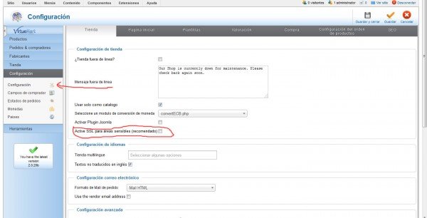

ParticipanteSi usas el Modulo de Registro de Virtuemart bastaria con ir a Virtuemart y en Configuraciones marcar la opcion de “Active SSL para áreas sensibles” (adjunto imagen)
Con eso forzara la URL con HTTPs para Login y Registro, como otras areas sensibles del Carrito de Compra.
NOTA:
Cabe mencionar que para que esto Funcione debes de tener un Certificado SSL instalado correctamente en tu Servidor, de lo contrario muchos navegadores lanzaran una advertencia y no mostraran la URL.Saludos…
Attachments:Ruddy

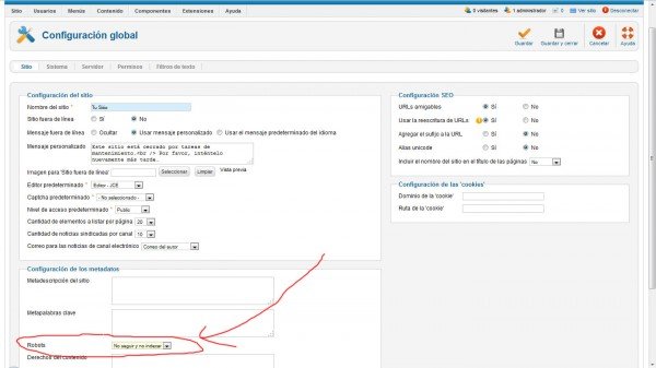

ParticipanteHola Juanpi, si usas Joomla 2.5 puedes ir a “Configuracion Global” y en la pestaña “Sitio” encontraras “Configuración de los metadatos” allí hay una opcion que se llama “Robots” selecciona lo que necesites.
Con la instruccion de Herramientas de Webmasters por lo regular entran en efecto 48 horas despues, aunque no es una garantia.
Y lo que me ha funcionado para que Google no indexe el contenido de Joomla y solo muestre mi Dominio es subir un index.html a la raiz del Hosting, solo asegurate que el server tenga prioridad de lectura sobre los .html antes que los .php
Cualquier duda a la orden, saludos…
Attachments:Ruddy
