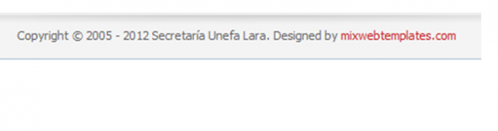

      Hola, Excelente post, me sirvio de mucho!, ahora quisiera que me ayudaran para ver si exixte alguna manera de editar en el pie de pagina los datos del Copyright, estoy usando la plantilla mx_joofree_2
      Y adicionalmente, si es posible eliminar la siguiente imagen cuando carga la pagina:
      Despues de mostrar la imagen comienza a mostrar el flash de imagenes, esas si las he podico cambiar… Yo revise si se podia comprar, pero donde he descargado la plantilla no indica que haya dos versiones, una gratis y otra paga… muchas gracias de antemano por su ayuda!
    • #107125
      lizbethmartinezLizbeth
      disculpen la imagen del copyright es la siguiente

      lucas41Lucas
      ¿Puedes subir la plantilla aqui? Asi le hechamos un ojo a ver si es en la plantilla. Puedes desactivar tambien el modulo footer a ver si esta ahi.

      lucas41Lucas
      Ves, solo es cuestion de molestarse un poco. En mi contestación anterior te di una pista. Archivo footer.php de la plantilla, ahi tienes la linea que buscas.
