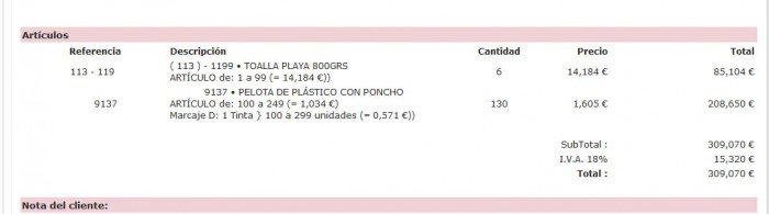

      Hola Redlo y antes de nada te pdio disculpas por ir tan a saco pero ni buscando en tu tutorail de VM he encontrado que es l oque me puede suceder, intentare explicarlo lo mejor posible por si alguien pudiera ayudarme, tengo unos cambios en VM en el envio del PDF de pedido ( confirmation_email.tpl.php (( dejo un archivo por si quieres ojearlo) pues el gran problema que no consigo solucionar es que tengo los productos para mostrar el IVA (impuesto o TAX) pero el subtotal me muestra la suma de los productos con IVA cuando los productos estan sin el IVA (ya que esta desglosado y sale mas abajo.
      Ejemplo:
      Cantidad Nombre Referencia Precio Subtotal
      100 ESTERA DE PLAYA 3456 2,650 € 265,000 €
      110 BOLSA DESMOND A234 1,295 € 142,450 €
      SubTotal : 481,300 € ((Esto tendria que ser 407,45 y es lo que no consigo solucionar)
      I.V.A. 18% : 73,340 €
      Total: 480,790 €
      Pido ayuda desesperadamente ya que no se como solucionarlo, estoy atascado en un pozo que no se salir, si fuerais tan amables de decirme donde me equivocado por favor o que pasos deberia seguir.
      Lo único qu eme muestra el subtotal mas es el envio por email del PDF en pantalla antes de finalizar el pedido se muestra correcto.
      Gracias y disculpas por pedir ayudar de esta manera.

      Te dejo una captura del PDf que llega para que veas qeu el SUBTOTAL del PDF muesrta el precio igual que el TOTAL que es donde tengo el problema.
