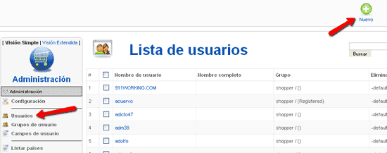

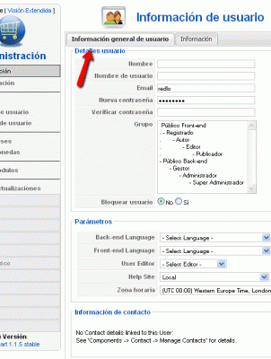

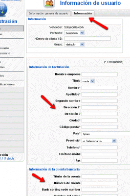

      Sigue el proceso en el orden que te lo muestro con las siguientes imagenes:
      Uno
      Dos
      Tres
