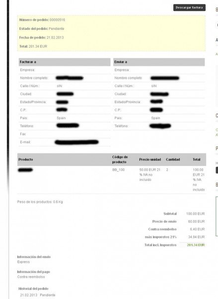

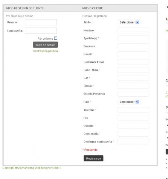

      Haz lo siguiente, con las urls amigables desactivadas, accede como usuario cliente y accede a la url donde puedas ver tus pedidos, copia esa url. El paso siguiente es crear un enlace de menu que puedes llamar Mis pedidos, enlace de URL EXTERNA y pega esa url copiada en el campo enlace y guarda, dejandolo libre para que puedan acceder los clientes de compra sin registro, ya que no es problema, y en el caso de que algun navegante sin registrar, haga clic en ese enlace le llevara al apartado de registro de joomshooping >
      Y si esta regitrado, le llevara directamente al apartado de sus pedidos, pudiendo cancelarlos y demas >
