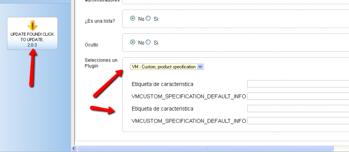

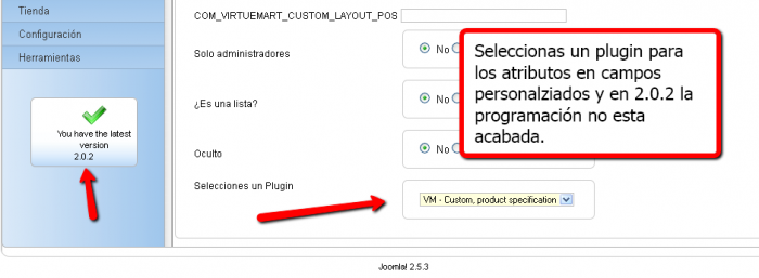

      Hola Lucas, precisamente estaba con este tema y acabo de publicar un comentario sobre esto. Mira resulta que en los campos personalizados, aun no funcionan, no han terminado de definir las opciones de los campos en plugins y otros. Adjunto imagenes de ejemplo respecto a lo que se esta haciendo para la version 2.0.3 (Capturas de versiones 2.0.2 y 2.0.3 H )
      2.0.2
      2.0.3
